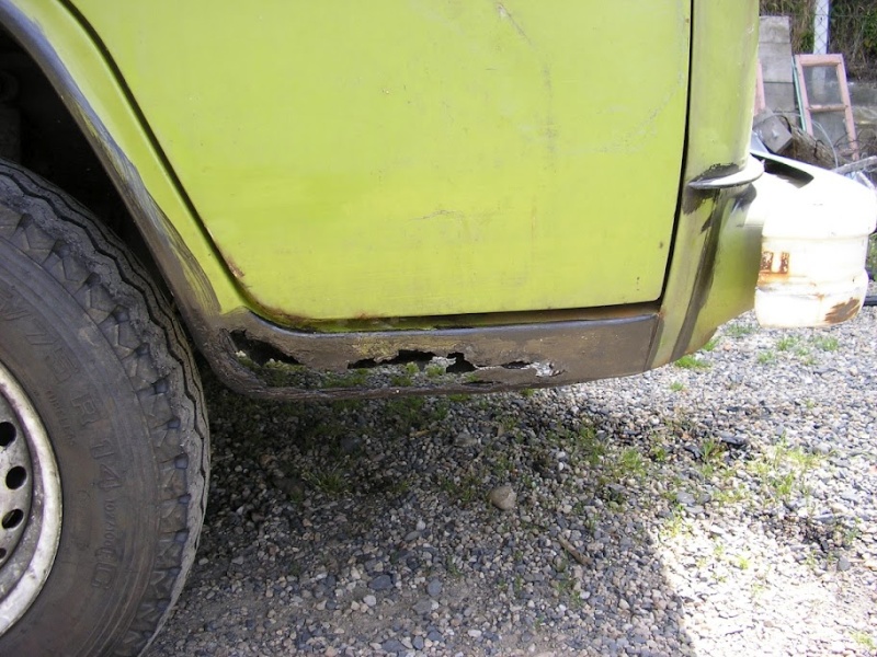

    Les photos!!! désolé juste des photos d'ensemble pour l'instant! plus de détail dès que je vais le chercher!
    J'ai lu ci et la que l'échange standard n'était pas forcément une bonne option: couteux et pas de qualité certaine; et que la réfection du moteur pouvait s'avérer plus avantageuse sachant que les pièces sont abordables et assez courantes. Votre avis sur les échanges standard? et je m'en tirerai pour beaucoup moins chèr si je le refais moi même... je vais fouiner si je trouve qq'un qui à débloqué et remis a neuf lui même son moteur..

    Message  Old Rusted Mechanics le Dim 29 Juil - 14:43
    Salut!
    A première vue il a l'air bien! Comme tu dis, j'espère que tu n'auras pas trop de surprises au démontage mais quoi qu'il en soit, tu as la grande, que dis-je, l'ENORME chance que ton père soit soudeur! Ca va grave t'aider!!
    Pour le moteur, ben je ne m'y connais guère voir pas du tout donc je ne pourrai pas te répondre là-dessus, désolé...
    En tout cas, félicitation pour ton acquisition et profites-en bien!!
