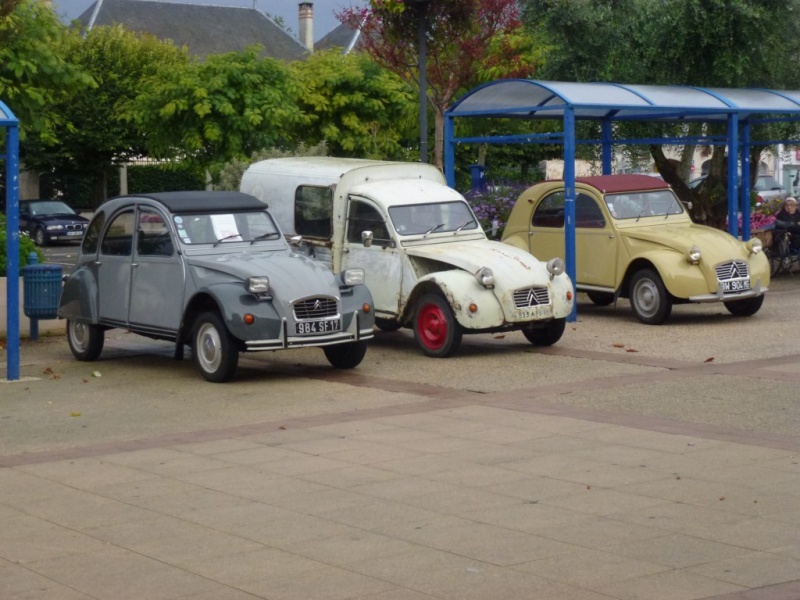

    Dimanche, nous avions notre rasso mensuel, j'y suis donc allé avec, histoire de voir que tout évolue comme il faut...
