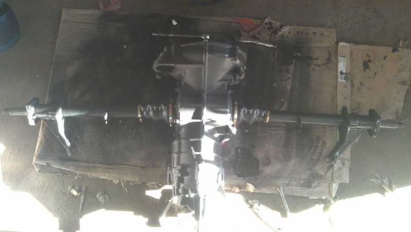

    Freinage arrière :
    Petit avant après
    Apres le changement de tous les joints toussa toussa!
    Bientôt la suite!
    Au programme montage des coulisseau dans la boite, roulements arrières toussa toussa!
    Pour les roulements si quelqu'un a une vue éclaté pour voir dans quel ordre se mettent les différentes pièces je suis preneur!

    raie-mie
    Messages : 51
    Date d'inscription : 03/02/2013
    Age : 25
    Localisation : Cornillon
    Re: Mon 1200 de 70'
    Message  raie-mie le Lun 18 Aoû - 13:59
    Merci pour ton lien Jimi mais les photos ne s'affichent pas,
    Du coup question, pour remonter le roulement j'enquille le roulement à sa place, après on met la rondelle, une genre de calle et le petit joint?
    Re: Mon 1200 de 70'
    Message  Old Rusted Mechanics le Mar 19 Aoû - 15:59
    Ah ouais tiens, ça ne s'affiche pas?!... scratch
    Merde... Là je ne peux rien faire... No
    Ben la petite cale doit être ton circlip qui vient se loger dans la rainure juste devant le roulement et le petit joint qui doit donc être, je pense, ton joint spi, vient se loger en dernier. Gaffe au sens du joint! Le côté bord ouvert va vers le roulement.
    Après, je ne connais pas avec les trompettes... silent
    J'espère t'avoir aidé...
    Si d'autres membres du fofo peuvent aider raie-mie avec de meilleures explications, ce serait kool!

    Re: Mon 1200 de 70'
    Message  raie-mie le Jeu 21 Aoû - 15:08
    Merci quand meme! Je vais voir si j'arrive à trouver un schéma quelque part sur le net,
    j'ai beau chercher je trouve pas grand chose..
