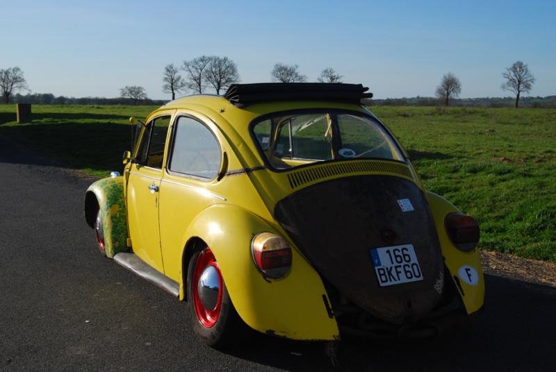

    J'ai récupéré l'ex bibus mobile de Lucas. Rapatriement hier sur Bourges.
    dans le garage de Lucas
    une des multiples pause sur l'aire d'autoroute
    Contrôler par les gendarmes à la sortie de l'autoroute à Macon
    Arrivée à bon port elle se repose dans le garage le temps de lui faire quelques modifs pour que puisse toucher les pédales et la conduire

    Cette après midi j'arrivais pas à la démarrer j'avais pas mis la bonne clef dans le contact. Une fois que j'ai compris ça j'ai galéré à passer les vitesses surtout la marche arrière. Alors première modif ce soir on a changé le levier de vitesse.
    Je me suis acheté 2 gros coussins pour me caler le dos le temps de faire les modifs des rails du siège pour que je touche les pédales.
    Clément doit couper la jupe arrière de son top shop pour la greffer sur la mienne.
    Puis je cherche deux pares chocs un peu rusty pour mettre sur la cox. Il faut aussi poncer certaines soudures. Tout ça se fera dans le temps priorité à modifier les rails du siège.
    Et je vais essayé de trouver des paréos pour mettre sur les sièges au lieu des t-shirts crades qu'il y a actuellement.
    Et je suis pas la seule heureuse j'ai vendu du rêve à ma voisine !!On se voit déjà les cheveux au vent toutes les deux sur les routes du Berry.

    hier après midi petit tour à Saint Florent sur Cher, ma première sortie seule dans la cox pour aller rejoindre Clément au Low Cal. Il a commencé à poncé les grosses soudures mais mauvaise surprise il va falloir tout reprendre alors prochainement découpe du toit et refaire ça propre.
    Les avis sont partagés sur la cox entre ceux qui verrait une resto pour une cox toute bien propre et ceux qui la verrais encore plus hoodride et complètement par terre (Lucas me l'a remonté pour pas scrapper).
    Par contre je comprends comment les routes du Berry sont vraiment pourri, en sortant de la cox je prends au moins 30 ans dans le dos. Ce qui est excellent c'est que les gens s’arrêtent pour me laisser passer.

    perso je trouve ça dommage que tu enleves l' esprit qu' a cette cox avec ses soudures apparente, son capot rouillé... pour le coté tape cul, as t'elle des fusées décalés, c' est pas cher et tu gagnes en confort !

    C'est une question de point de vue effectivement, mais je trouve que les soudures visibles vont mieux à un Rod. Au même terme que le vieillissement des bases, un modèle récent avec capot long, et sans pare-chocs (si tu en remets, poses moi les bons modèles STP, les lame "banane" des 1200, même avec les ferrures spéciales, c'est d'un laid...), c'est pas esthétiquement joli.

    Re: ma cox jaune 1200 de 74
    Message  aurelie le Dim 21 Avr - 17:32
    je vais garder le capot rouillé je veux garder l'esprit de la cox. Les pare chocs j'en veut avec des points de rouille d'ailleurs alors j'ai pas encore trouvé mon bonheur.
    Et pour les soudures Clément a voulu poncer pour voir si elle était bien faite et non y a des gros trous. A plusieurs endroits il y a du joint silicone donc ça va être enlevé pour être souder proprement. On verra les nouvelles soudures quand même.
    A l'avant aussi il faut refaire toute les soudures c'est fissurer. Les soudures c'est juste une question de sécurité.

    Message  nico-6 le Dim 21 Avr - 17:50
    toit coupé et ressoudé un peut délicat surtout quand on sait pas comment ca été ressoudé sinon cool cette caisse Very Happy

    Message  aurelie le Dim 21 Avr - 18:54
    c'est bien ça le problème c'est que les soudures n'ont pas pris en profondeur et c'est que des soudures de surface si j'ai bien compris. Je laisse faire les gars dont y en a que c'est leur métier.

    Message  anne-lise le Dim 21 Avr - 19:11
    d' accord avec toi alors, je savais pas que ça avait été fait autant a l' arrache, sécurité d' abord.
