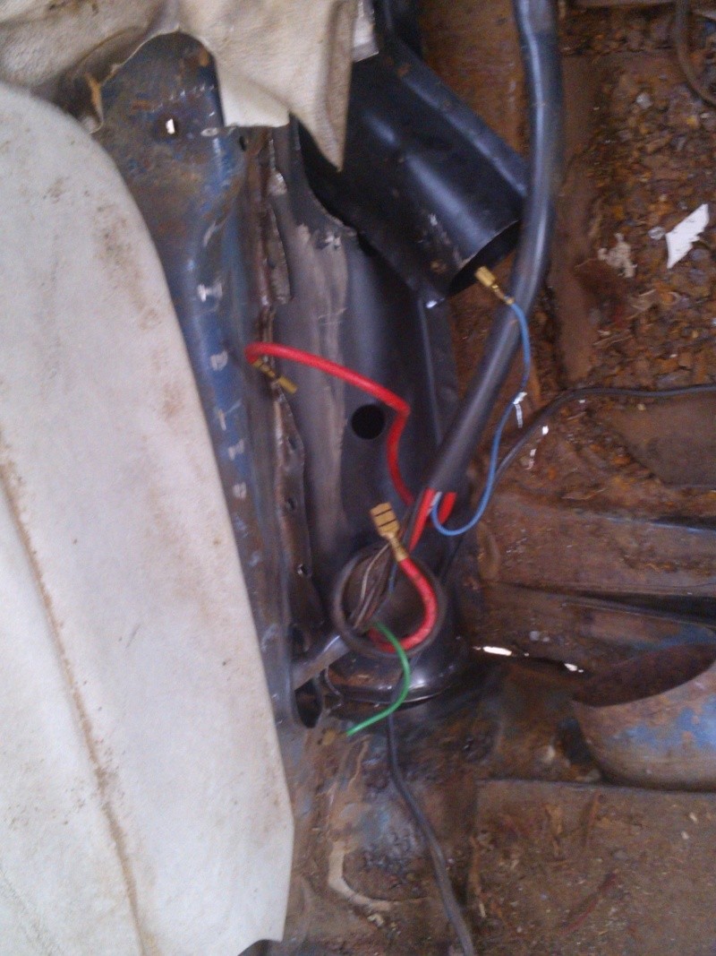

    Voilà les photos du longeron posé.
    Pépette à l'hopital. - Page 2 <a href=Pépette à l'hopital. - Page 2 Wp_00030" />
    Pépette à l'hopital. - Page 2 <a href=Pépette à l'hopital. - Page 2 Wp_00028" />
    Pépette à l'hopital. - Page 2 <a href=Pépette à l'hopital. - Page 2 Wp_00029" />
    Pépette à l'hopital. - Page 2 <a href=Pépette à l'hopital. - Page 2 Wp_00031" />
    Pépette à l'hopital. - Page 2 <a href=Pépette à l'hopital. - Page 2 Wp_00032" />
    Reste encore quelques ajustements avant de souder et de mettre le nouveau pied de porte.
    J'ai remis en place les vis mais 2 ne tiennent plus sur l'autre longerons à l'avant. Je ne pense pas que se soit très grave si tout est bien souder. Mais je trouverai une astuce Wink. J'ai aussi poussé un peu la carrosserie qui avait légèrement glissé de quelques millimètres m'empêchant de remettre le vis.
    Puis je ferai les petites retouches de carrosserie.
    Pépette à l'hopital. - Page 2 <a href=Pépette à l'hopital. - Page 2 Wp_00033" />
    Je touche presque au but.... Il faut simplement que je démonte cette satanée porte pour faire la suite.
    Donc il est possible de changer un longeron en décoquant que partiellement et en faisant levier pour soulever le nez de la voiture. Après, le dépointage et le découpage c'est pas compliqué mais chiant surtout quand on possède peu d'outillage. Mais bon si j'ai pu le faire comme ça, je pense que beaucoup de bricoleur peuvent le faire aussi.
    Cependant, je pense que pour l'autre je ferai appelle à un pro si j'habite toujours au même endroit:).
    Promis des photos une fois tout fini.

    Message  13or Dim 8 Juin - 6:25
    Soudage du pied de porte fait suivant les conseils de mon ami carrossier. Remontage de la porte pour savoir si ça ferme. Nickel! Elle ferme mieux qu'avant.
    En comparant le montant de porte avec celui que je n'ai pas touché, ben l'alignement de la caisse est le même. Du coup, je me pose la question sur la forme du bas du pied de porte qui semble donc ne pas correspondre à la forme du longeron.
    Cet après-midi, je fais quelques ajustements et je soude la caisse au longeron.

    Message  13or Lun 9 Juin - 20:01
    Bon j'ai soudé mon longeron.
    Les vis de la porte au final se sont démontées avec beaucoup de patience et d'astuce. Une seule m'a résisté et j'ai du la couper.
    Mes ajustements furent minimes: quelques coups de marteaux pour déplacer le longeron et c'est tout. l'écartement de la porte n'a pas changé et est identique à l'autre. la porte qui accrochée avant se ferme nickel maintenant.
    Il faut juste que je remettre en place la visserie. Certaines vis se placent sans problème d'autres pas Il faut que je trouve l'astuce pour les monter.
    Je vais attendre pour poncer les soudures afin de faire propre et de passer un petit coup de peinture...
    En tout cas, je ne sais pas si cette réparation à influencer le fonctionnement général de Pepette mais avec un immobilisation de plus de 2 mois réservoir vide, batterie débranchée, j'ai juste remis un petit d"essence rebranché la batterie après avoir tout rebrancher et hop démarrage au 1/4 de tour.
    Voilà  Pepette sort de l’hôpital. Je vous transmets des photos  du final. Sinon, y a des chances que je sois présent au rencard de La Londe les Maures le wd prochain.
    Si vous voulez avoir les documents papiers et vidéos qui m'ont servi à cette réparation, n'hésiter pas à me contacter en MP.
