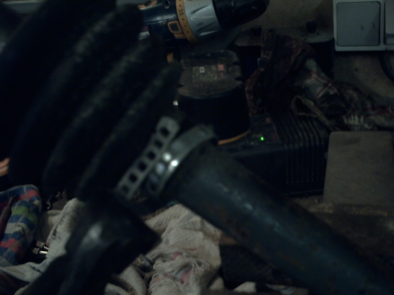

    Bon ben voila j'ai changé mon soufflet pété. Alors comme on ne trouve pas grand-chose sur ce sujet, je vous ai fait un petit  "pas-à-pas"... Désolé pour les quelques tofs floues.
    Voilà l'objet malade pour ne pas dire mort...
    Celui de l'autre roue présente des traces comme quoi il pèterait bientôt que ça ne m'étonnerait pas... Bon, le truc c'est que les pans de vis se foirent tellement facilement que je le changerai plus tard, une fois que j'aurai acheté des boulons en rabe pour ne pas me faire niquer au remontage...
    ATTENTION!!! Prenez bien soins de bien nettoyer les embouchures des vis et d'utiliser les bonnes clés beacause ça foire très très vite!...  Shocked

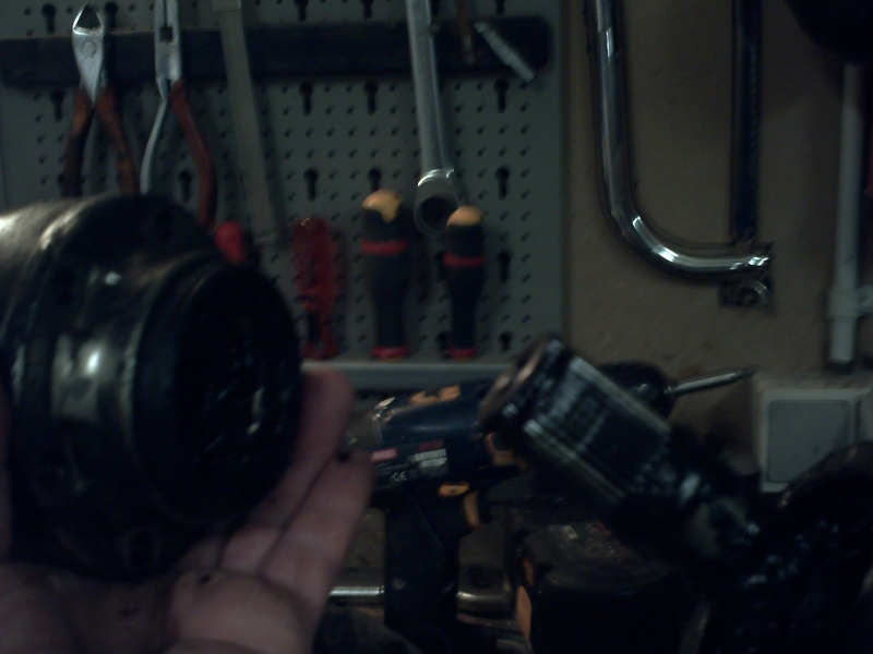

    L'ensemble démonté.
    Après un p'tit coup de nettoyage, on vire le circlip. Ne le jetez pas de suite, il se peut qu'il vous serve encore...
    Puis la noix...
    La rondelle expansible...
    On desserre le collier et on sort le soufflet, ou du moins ce qu'il en reste... et on vire le collier.

    Voici toutes les pièces démontées et les nouvelles.
    Alors... Dans les nouvelles pièces il y a une rondelle expansible crantée en plus de la classique (lisse) et le circlip est bien plus fin que celui démonté. Je suppose donc que la rondelle crantée se pose après la noix et avant le circlip qui vient bloquer l'ensemble sauf que... si t'as pas de presse, ben t'es niqué!...
    J'ai donc opté pour une pose plus classique, conforme à la RTA, en me resservant du gros circlip et juste la rondelle expansée classique (lisse) posée sur l'arbre de pont avant la noix. Ca tient, c'est nickel. Faites quand-même gaffe à ce que le circlip soit encore en bon état!...
