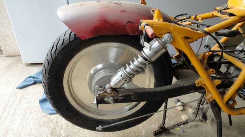

    Découpe des sabres, mais je vais les recouper jusqu'aux fixations d'amortisseur et recule des ancrages sur le bras oscillant.

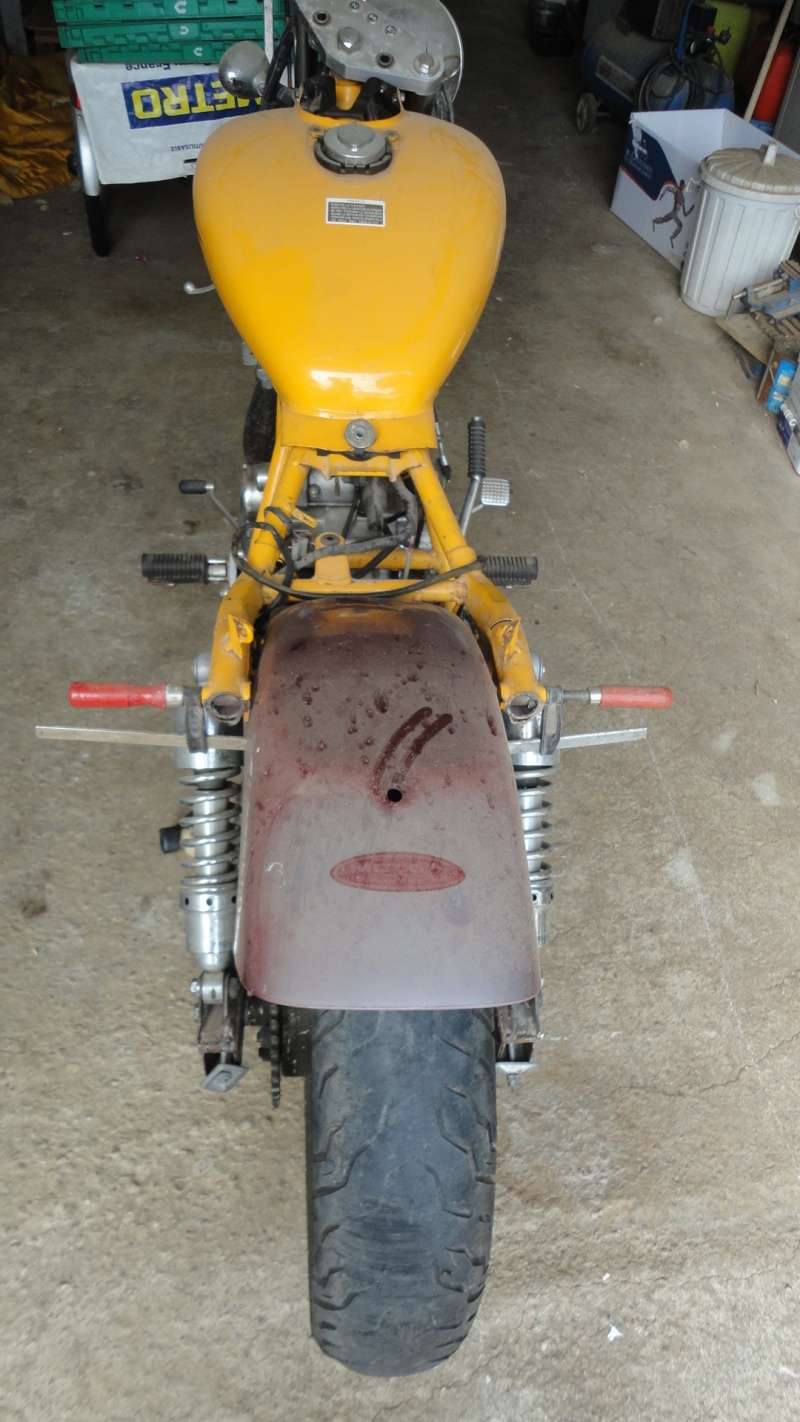

    J'avais récupéré un garde boue arrière pour le modifier et le faire plus court, mais une fois coupé, il fait trop large par rapport à la roue.
    Même la selle est vachement trop large maintenant. C'est fait pour un cul énorme affraid
    Donc je ferais une selle plus petite qui suivra les courbes de l'arrière.

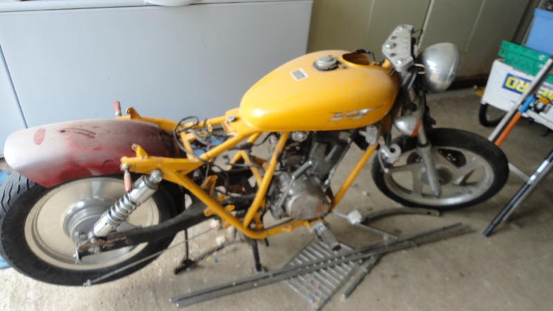

    LE CADRE :

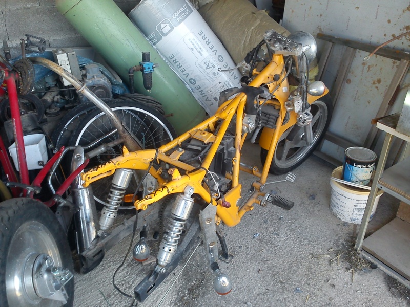

    Comme je trouvai l'arrière du cadre trop large; Je lui ai fait un petit cintrage de derrière les fagots :
    - Découpe de la barre de rigidification supérieur :
    Et cintrage avec une paire de sangles :
    C'est mieux, comparé à avant :
    - Mise en place d'une nouvelle barre de renfort :
    Ça amincit vachement :

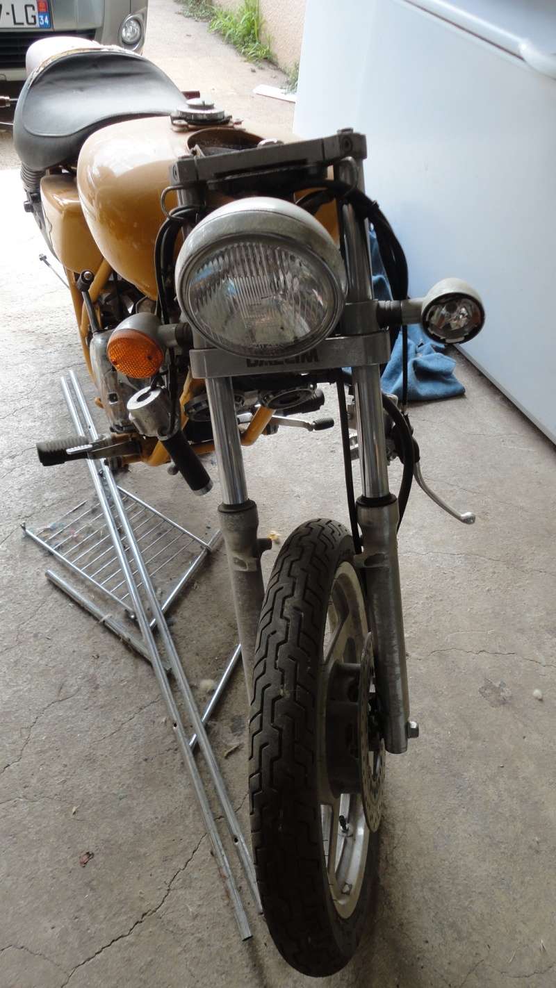

    Comme le guidon du VN ne me plaisait pas, j'ai trouvé une super occaz pas très loin de chez moi.
    Un bon Drag Bar avec des pontets de 10 cm :
    Par la même occasion, j'en ai profiter pour baisser les tubes de fourche de 2 cm :
    J'ai dénichai deux phares de vélo rétro dans une bourse de motos et cycles.
    Je ferais une adaptation pour mettre des ampoules H1, 2 ou 3 sinon des leds.
