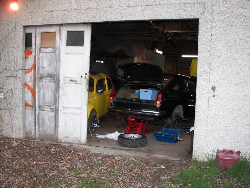

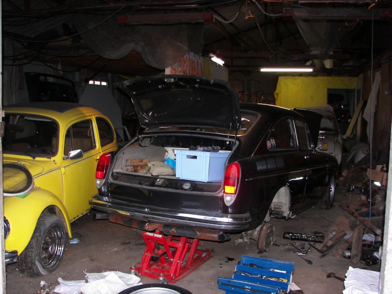

    Le Fast arrive à la maisonavec déjà une petite perso, poste de quelques styckers, pour lui donner une petite touche racing
    il rejoint notre Binou Moon

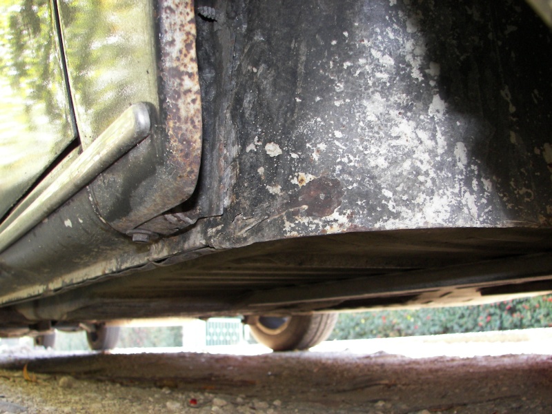

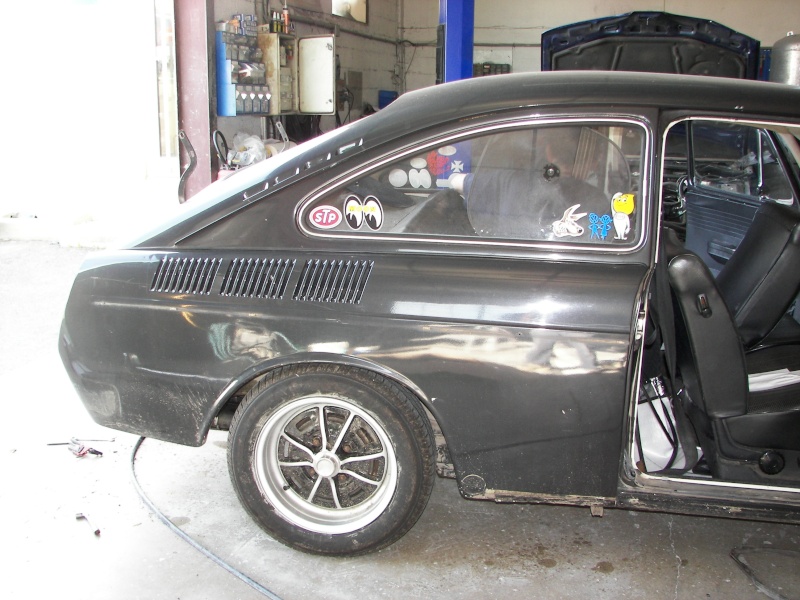

    Passage en revue des petits défauts que nous commencons petit à petit à découvrir
    Comme le capot avant piqué en bas à gauche et bosselé au niveau du sigle à droite
    Capot avant bien mangé par la rouille dans l'angle gauche
    Tache de rouille sur une des ailes avant

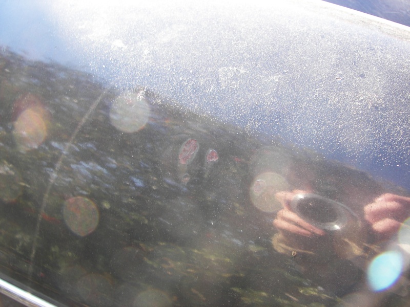

    Le toit est lui aussi bosselet (désolé pour le coté dégueulasse de la carrosserie mais je n'ai que ces clichés du Fast avec ses défauts )
    Partie bien attaqué bas de toit arrière gauche juste sous l'aèration et au dessus de l'ail
    Passage de roue avant gauche et ail avant gauche piqué
    Je passe sur quelques bosses et autres découvertes lors du démontage et du poncage de la caisse La restauration et toutes ces belles surprise et découverte
    Puis à l'intérieur le haut de la banquette arrière, bien mangé par le soleil le skai n'a pas supporté

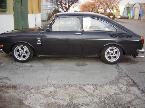

    Puis on lui trouve à la Bourse d'Orange un supperbe jeux de jantes Ritter Empi en 6,5" (les 4) très rapidement monté car très impatient de voir le résultat
    Et ce fut peut etre l'élément déclencheur du commencement de la métamorphose
    et il faut avouer qu'elles lui vont à merveille

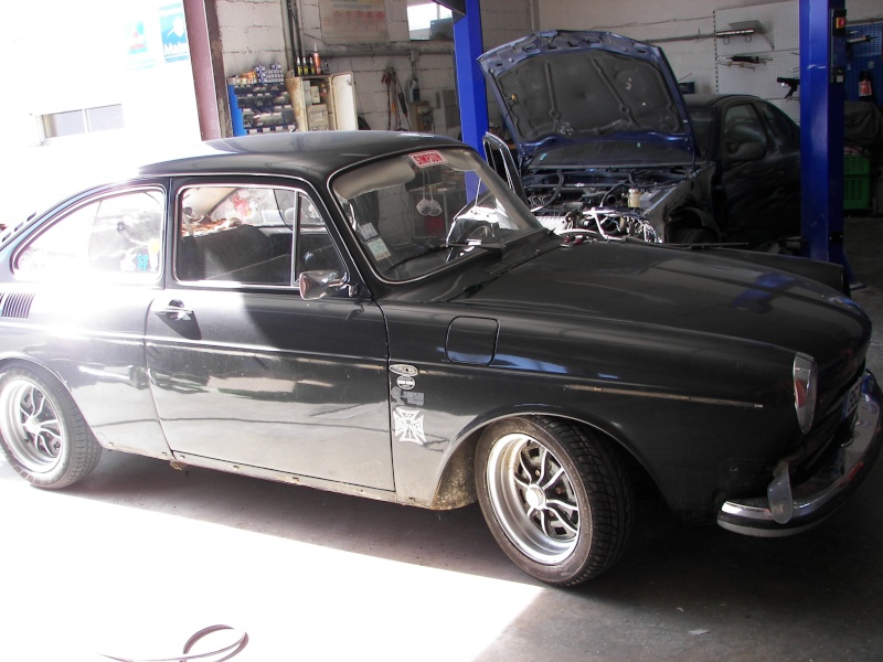

    Peut de temps après notre Fast fait un passage au Coxy Gazrage de Mister Yannou pour un petit rabaissement et surtout un équilibrage du rabaissement qui avait été fait à l'arrache par un de ses anciens proprios
    Ou nous avons passer avec Mister Yannou quelques heures longues et fraiches
    Mais très instructives, un Fast c'est pas aussi facile qu'une cox à rabaisser enfin surtout cette version avec ses doubles lames arrières, il faut aussi une 6 pans de 17, qui ne cour pas les rues, et les outils aproprié pour le remontage, qui fu d'ailleur terminé chez Mister George du "Porschinelle Garage", Merci en tout cas encore à Yannou et George sans qui je ne m'en serait pas tiré, et pour ces bons moment partagé à bricoler ensemble

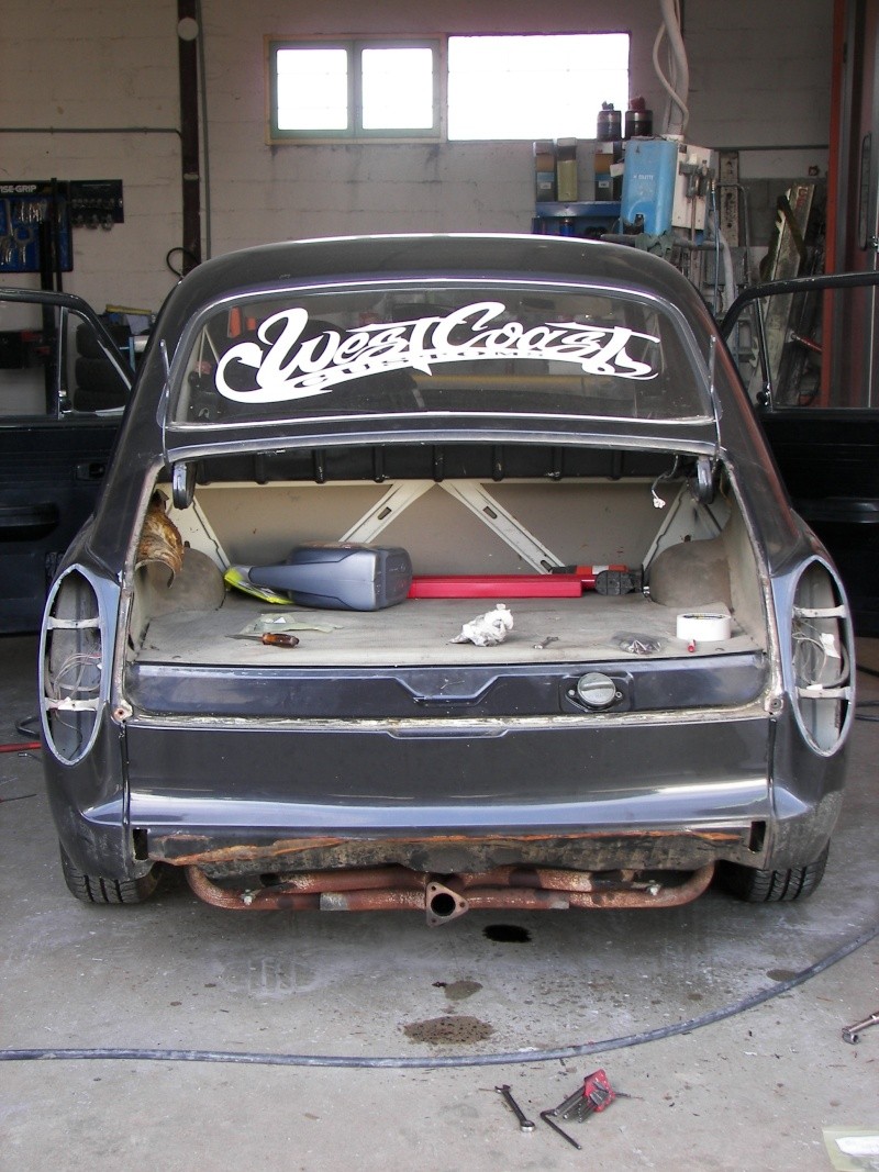

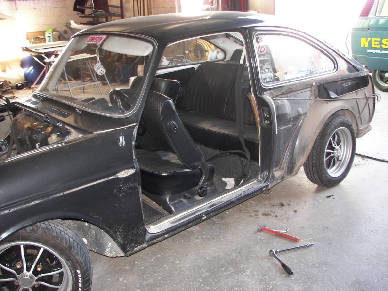

    Revenons à mon Ex Fast, qui quelques mois plus tard elle rentre au carrossier pour entreprendre la restau et surtout les modifs Exclamation Wink
    et c'est avec l'aide de ma chérie que nous commencons le démontage
    et on se met à faire des découvertes, l'avant avait pris un gros pete, et avait été mastiqué à bloque

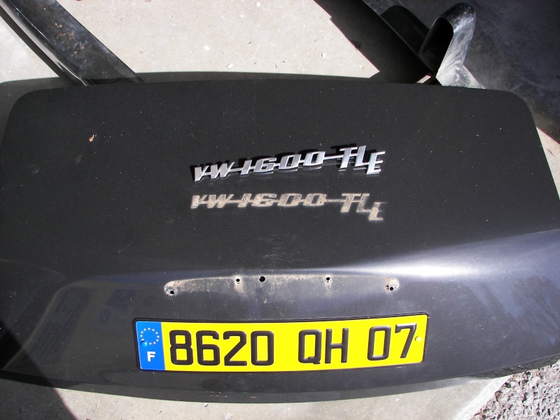

    La jupe arrière est vraiment dans un salle état
    les cloques sur le coté gauche caches des troux ou parfois seulement des taches de rouilles
    Nous aussi Exclamation Sad
    Continuons avec le démontage Wink

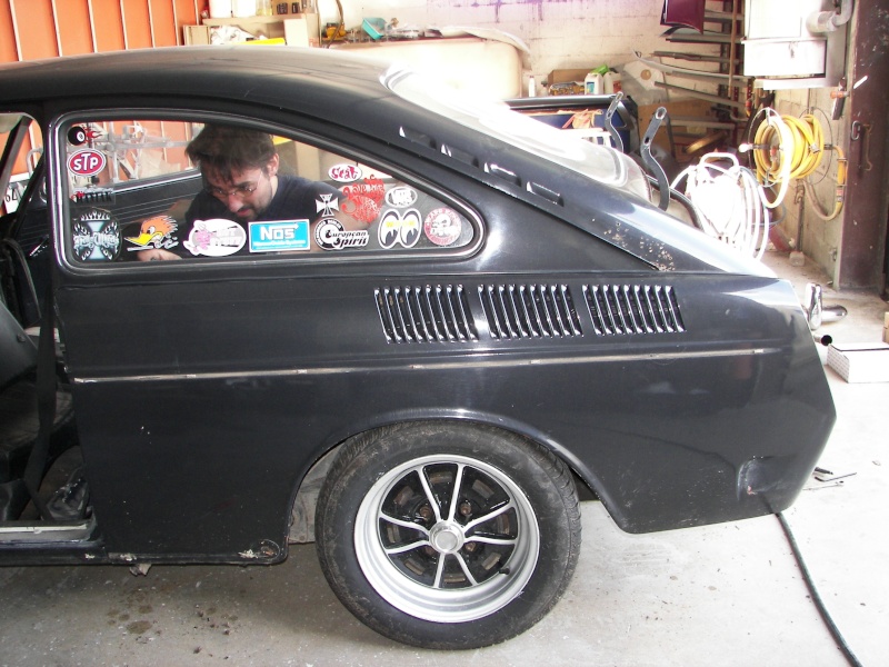

    Moi en plein démontage des ailes arrières Exclamation
    Une fois l'aile démonté, dépose des joints et autres accéssoires caché, les photos comme celle ci peuvent avoir leur intéret Wink lors du remontage qui comme la sera presque 1 moi après Exclamation Même si par précaution j'avais pris soin de ranger les pièces par sachet et étiqueté, ou repéré au scotche carrossier comme pour les joints Exclamation Wink
    et un grand Merci à notre Tilio et notre Buggy pour leurs patiences et gentillesses
    Puis le poncage attaque par les parties abimées, qui nous dévoile comme la sur la partie du coin arrière au dessus de l'aile gauche, qu'il y a vraiment du mal

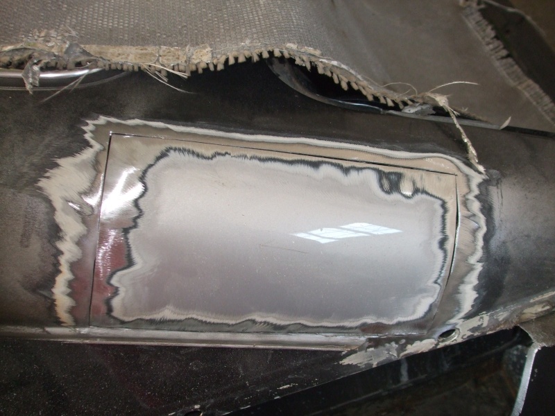

    Proposition de mon pote carrossier on découpe comme ca on voit en dessous les éventuel dégats, on répare tout, on traite avec un produit spéciale, on reforme une tole à la main et on referme
    heureusement dessous pas de dégat, Mise à blanc des toles et traitement au produit corps creux :
    Puis on referme avec la petite ajusté et juste pointé car la finition sera faites plus tard tout en même temps
    Puis on passe au coffre avant, qui lui aussi nous a reservé quelques surprise, mais bien moins grave
    s'en suit le rechargement à l'étain, comme sur la photo qui suit ou la cornière à été refaite à neuf, je n'ai malheureusement pas la photo du avant rechagement, mais on voit bien la propreté du Boulot, un grand merci à Guilain qui est allé bien plus loin que ce qui été prévu, et qui nous à fait un boulot vraiment superbe
    On passe au coin avant, ou on voit d'ailleur bien la couche mastic imposante, appelé aussi choucroutage fait lors d'une précédente restauration (pas bien dans les règles de l'art

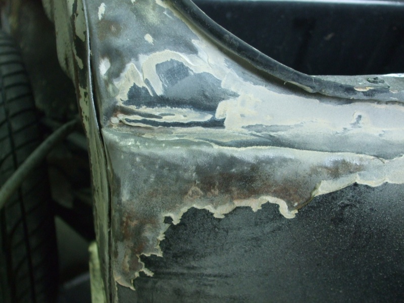

    Puis on revient sur le rechargement du coin arrière au dessus de l'aile
    c'est fou on dirait même qu'une pièce a été resoudé dessous Quand je sera grand j'aura bien aimé savoir faire ca
    Et toujours en poncant et avancant on fait des découvertes pas très cool
    qui seront elles aussi reprisent correctement et rechargé

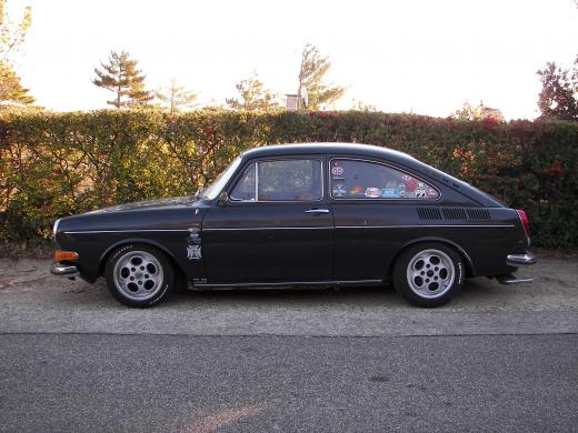

    Quelques autres photos de juste après son remontage :
    Le voici lors de ça première concentre au Cartoons en Juin 2008 Exclamation drunken
    Nez à nez avec le Fast rats à Mister Frédo (Ex remus) Exclamation okcool
    Et chose assez rare il y avait cette année là 3 fastback de la même génération Exclamation Rolling Eyes
    Le bleu etant celui de mister Daddy Exclamation
    Les 2 dernières avait était prise par des admirateurs Exclamation Rolling Eyes
    Puis il à fait quelques sortie et ballade Exclamation drunken

    Le projet de l'année 2010: la réfection du moteur.
    Pour moi, ce fut la première fois que j'étais amené à prévoir une réfection moteur. Et donc un tas de questions.
    Faut-il prévoir une ouverture complète du bloc et tout refaire?
    Ou bien est-ce qu'un kit culasses - chemises - pistons - rampe culbuteurs serait suffisant?
    Les avis étaient partagées sur les forums.
    Finalement au mois de février 2010, j'ai confié le Fast à un garage VW aircooled.
    En inspectant le moteur, il a estimé qu'il n'était pas nécessaire d'aller jusqu'à l'ouverture complète du bloc moteur.
    Ce fut donc une réfection du haut moteur:
    - Kit cylindrée 1600 Mahle Plus (kit 1600 + tubes enveloppes + joints moteur + joint spie côté volant moteur)
    - culasse 1600 DA culot court 35.3 x 32 mm
    - queue de soupape en 8 mm
    - set de 8 ressorts simples de soupapes renforcés
    - rampe de culbuteurs 1.25
    - kit reniflard
    - tiges de culbuteurs renforcées en chromoly en taille d'origine
    - disque d'embrayage 200 mm avec ressorts
    - et un nouveau pot d'échappement reprenant la forme du modèle d'origine et donc masqué par la jupe arrière d'origine.
    Et à partir de mi-février, en route pour le rodage du nouveau moteur.
    1ère étape: rodage de 1500 km et ensuite réglage culbuteurs - contrôle serrage culasse et vidange.
    J'étais arrivé à 1200 km lorsque j'ai eu un soucis moteur. Un claquement métallique, plus de puissance.
    J'ai donc fait appel à l'assistance de l'assurance pour faire rapatrier le véhicule depuis région parisienne chez le préparateur moteur dans le 28 à LUCE.
    Verdict: (si je souviens bien) une coupelle qui s'était barré.
    Réparation (sous garantie). Le garagiste a en a profité pour faire l'entretien prévu à 1500 km.
    Et on repart pour un nouveau cycle de 1500 km de rodage.
    Mars 2010, c'est le câble d'embrayage qui me lâche sauvagement.
    Puis toujours en Mars, de nouveau un soucis moteur. Si je rappelle bien, cette fois-ci j'étais sur une bifurcation d'autoroute quand le moteur s'est mis à avoir des ratés, à tourner sur 3 pattes, et limite à s'étouffer quand j'accélérais.
    De nouveau un dépannage, mais cette fois-ci j'ai du louer une camionnette porte-voiture.
    Verdict: la rampe culbuteurs décalés qui posait problème.
    Réparation, réglage et on repart.
