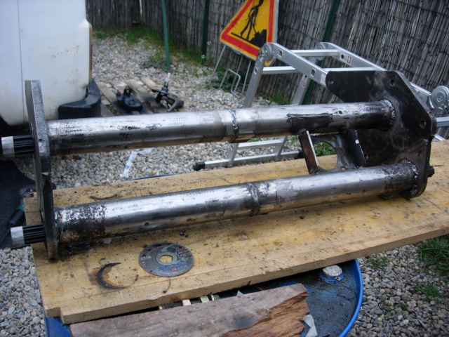

    taf du week end un ptit train rétréci reste les ptites babioles à remettre dessus
    mon bus de 78 - Page 2 Dscn8519

    Message  nico-6 Dim 17 Mar - 7:17
    un peut de news, enfin fini les longerons c'est quand meme du taf plus qu'a remonter les trains et je passe à l'avant
    mon bus de 78 - Page 2 Dscn8520

    Message  Old Rusted Mechanics Lun 18 Mar - 8:46
    Woaoow! Joli taf! okcool
