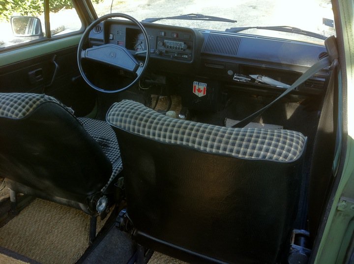

    interieur nettoyé

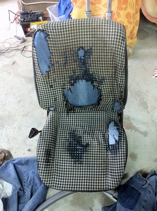

    -sièges et mécanismes nettoyés et graissés
    -pose de ceintures en état a l'avant
    - a plus de ceinture a l'arrière je compte monter des ceintures de mk2 a enrouloir

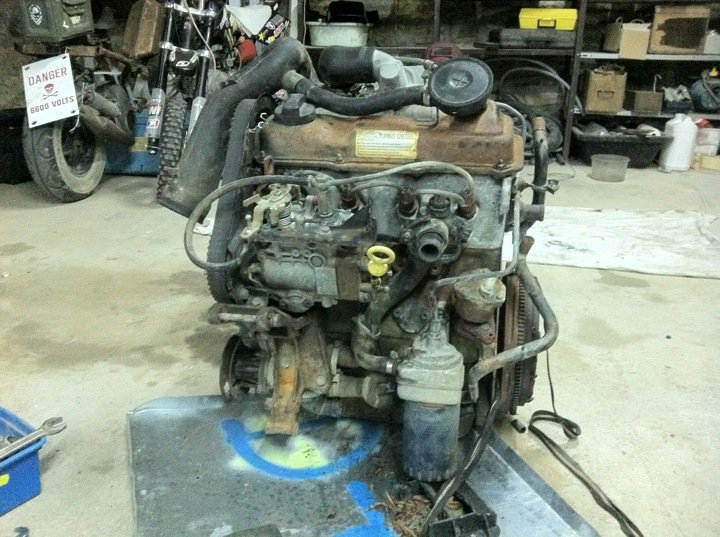

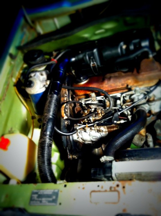

    elle a deconné apres etre allé a lanas donc jeudi dernier j'ai récupéré un 1,6 TD de g2 mais c'est un type 1V avec turbo direct banché sur l'admission il fait 60cv d'origine mais on en reparlera bientôt..héhéhé
    j'ai décidé de lui refaire une santé, (joint culasse, pompe eau, embrayage joints divers et variés lol, peinture du bloc, distribution neuve filtres et vidange un tube pour le pot avec un silencieux et ZzzZZZZoooOOUUU

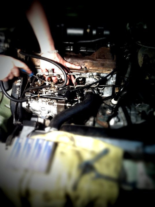

    moteur fini plus qu'a poser dans la caisse
    compartiment nettoyé prêt a recevoir le TD
    Re: MK1 '79 1.6 TurboDaily
    Message  Alek30 le Dim 24 Juil - 10:55
    sa c'est fait maintenant faudrai qu'il demarre Twisted Evil

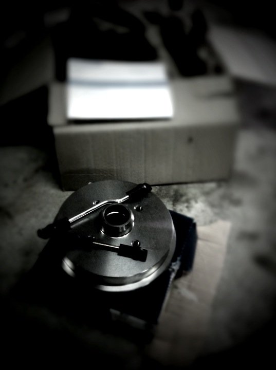

    j'ai pas eu mes jantes mon carossier es parti en vacances sans mes les avoir rendu je suis deg j'ai reçu les pneu CONTINENTAL SPORTCONTACT 175/50r13 voici une photo des jantes apres sablage et avant peinture

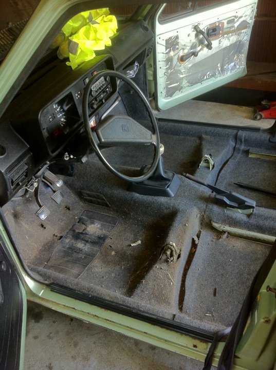

    quelques news! il a un peu plus ces temps ci par chez moi, la one étant pleine d'eau j'ai vidé l'intérieur et ressoudé le plus gros trou! cette caisse est vraiment pourrie mais c'est mon dayli donc immobilisation impossible pour le moment
    moquette d'origine
    sa craint pas
    morceaux caca
    on essaye de tomber sur du propre
    dégraissage, primaire zinc partout soudure au semi auto et joint P.U

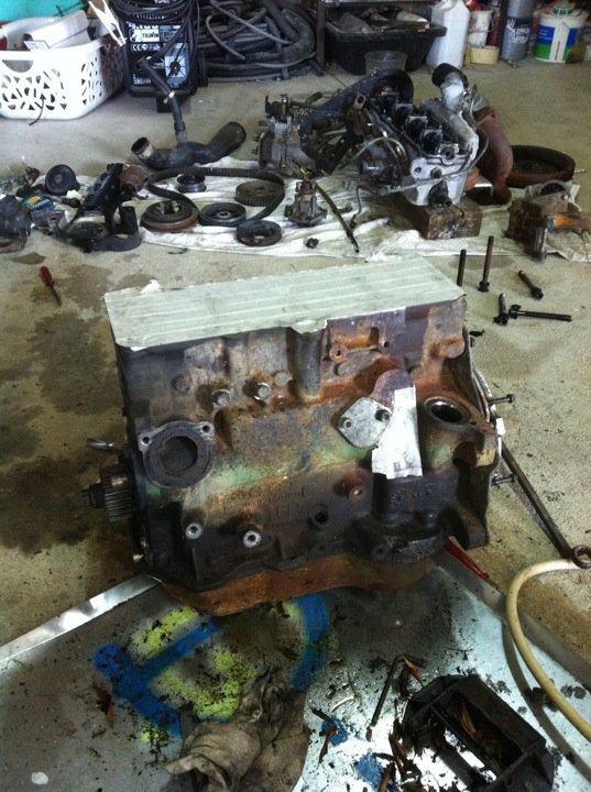

    coucou donc voici des news, la memere m'a laché juste avant le meeting des cevenn'cox Sad , du coup bha voici les photos

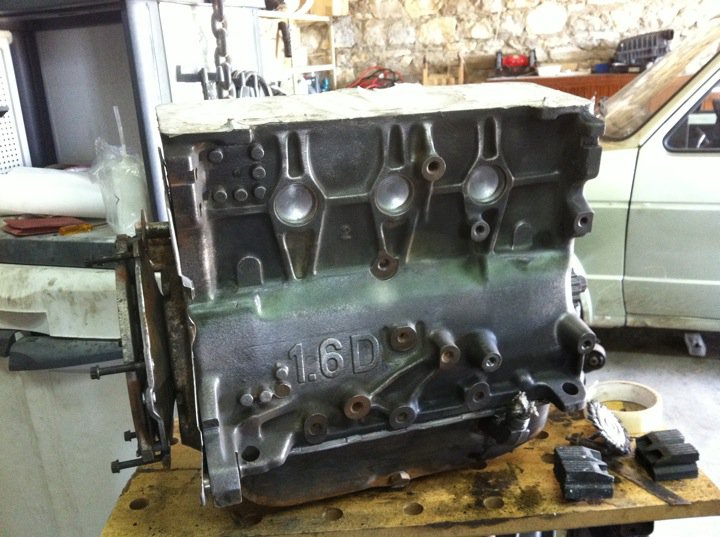

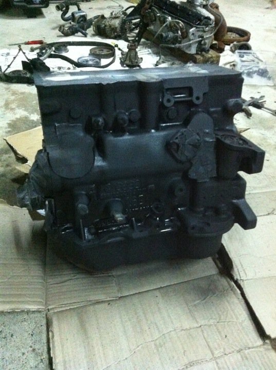

    sa m'a pété je sort tout et je recommence
    j'essaie de refaire quelque pieces propore en vue du remontage
    voici ou j'en suis

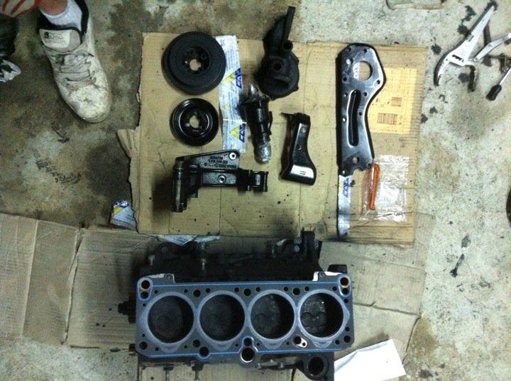

    tu demonte tout finalement ? sinon tu a trouver l'origine de ta panne, ou pas plus ?
    jolie la fissure entre les soupapes Evil or Very Mad

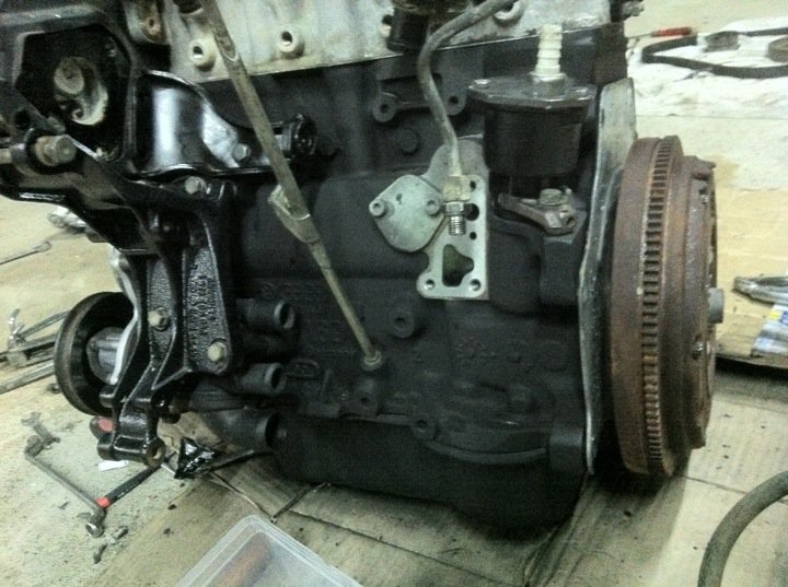

    Message  Alek30 le Sam 26 Mai - 16:14
    ma distri n'étant pas décalée, et voyant ces marques aux pistons, j'ai regarder le vilo qui a énormément de jeu, le moteur avait déjà dans les 300 000km et il a pas aimer les derniers km avec moi!! j'ai déjà trouver un td mais je suis pas sur de la provenance et du kilométrage alors sa m’ennuie de rentrer dans des frais sur un bloc qui va surement me lâcher dans les mêmes conditions!
