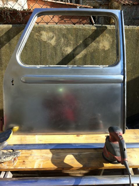

    voici enfin quelques photos de mon joujou
    a la base, une estafette de 1979, 65.000 km, beige, tres saine en carrosserie (celle de droite sur la photo)
    malheureusement, l'ancien proprio avait eu un choc a l'avant il y a une dizaine d'années
    il a changé la tole de facade, et l'a repeint en beige, mais mal, sans appret je pense
    la peinture s'en allait par copeaux en lavant au karcher
    j'ai donc decidé de la poncer pour lui refaire une peinture
    la base etant tellement saine que j'ai choisi de la laisser tole a nue, seul un traitement au rustol pour proteger
    alors j'ai tout demonté, et poncé... ca fait plus d'un an que j'y suis dessus
    pour poncer, y'a pas de secret: tout à l'orbitale, plusieurs passes, de 80 à 500, en passant par des grains intermediaires. j'ai tenté plus fin, genre jusqu'a 1500 pour un fini "mirroir" mais le rustol attenue cet effet, et le 500 suffit
    puis peinturage de quelques elements: toit parechocs en blanc, roues en rouge, histoire de mettre un peut de couleur

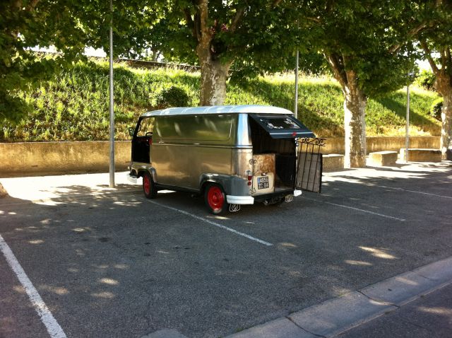

    puis bientot les nouvelles jantes, qui seront posées ce samedi

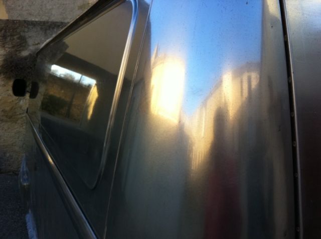

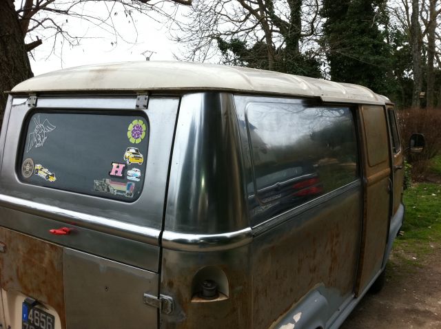

    Je suis quand même décu du rustol. C'est pas très costaud
    Bon la sur ces photos ca rend bien car c'était frais
    Je travaille dehors et elle dors dehors, ce n'est pas l'idéal. Des picots de rouille ressortent a certains endroit malgres plusieurs couches...
    Bientôt j'aurai mon atelier, je re-poncerai + couches de rustol + vernis pour fixer le tout
    Peut-être connaissez vous un autre produit de protection??

    juste du vernis c'est pas bon , du vernis a carrosserie je veux dire

    Bon, peut être en l'immobilisant un moment, genre un mois un mois et demi, a l'abris au sec, en rustolant 1 fois par semaine...!?
    Si vous avez des avis et conseils je prend!
    Je pourrais aussi laisser comme ca, quand même finir le ponçage restant, et laisser le temps faire son travail, mais ce n'est pas le but recherché a la base

    rustrol et une bonne couche de vernis, ca marchera, j' ai fait ca sur le réservoir d' un ami, qu'il avait sablé et laissé rouillé et ca a pas l' air de bouger!

    petit test avant / apres
    y'a encore du taf' !

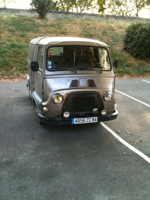

    Ca passe pas loin, va faloir tirer sur l'aile!
    Re: ah, l'estafette!
    Message  Enzocox le Ven 16 Sep - 10:03
    Elles sont superbe tes jantes Exclamation drunken Se sont des "Eiken" (je ne connais pas l'orthographe de la marque Exclamation Rolling Eyes ) Question
    Quand à l'élargissement des ailes une bonne bate de baseball Exclamation Rolling Eyes à l'ancienne Twisted Evil

    oui, des EMPI en fait, replique des ENKEI DISH
    Message  anne-lise le Ven 16 Sep - 12:12
    Mais tu es en perçage VW Question
    roums84
    Messages : 50
    Date d'inscription : 01/09/2011
    Localisation : Caderousse - 84
    Message  roums84 le Ven 16 Sep - 12:35
    Tout a fait. En 4x130 cox. Petite explication:
    L'estafette est en 3x160, comme certaines 404 et les deuches.
    Il y a des jantes pour ces trucs , mais introuvable et hors de prix.
    Aussi sur l'estafette, la tête de cardan dépasse de beaucoup et le moyeu est bien conique. (voir le gros bossage au centre des roues d'origine)
    Pour poser les jantes en 3x160 sur l'estaf il faut faire des cales de déport. Et tant qu'à faire des cales autant en profiter et refaire un autre entraxe!
    Le choix du 4x130 est simple. Desolé pour les puristes vw! Les jantes a adapter sont sympa et surtout abordables! Même en faisant faire des cales sur mesure chez un tourneur!

    Combien te prends ton tourneur pour te faire tes 4 cales Question
    roums84
    Messages : 50
    Message  roums84 le Ven 16 Sep - 14:20
    Mon pote a negicié a 280e le jeu de 4 pour 5 jeux. Certains tourneurs étaient beaucoup plus chers!
