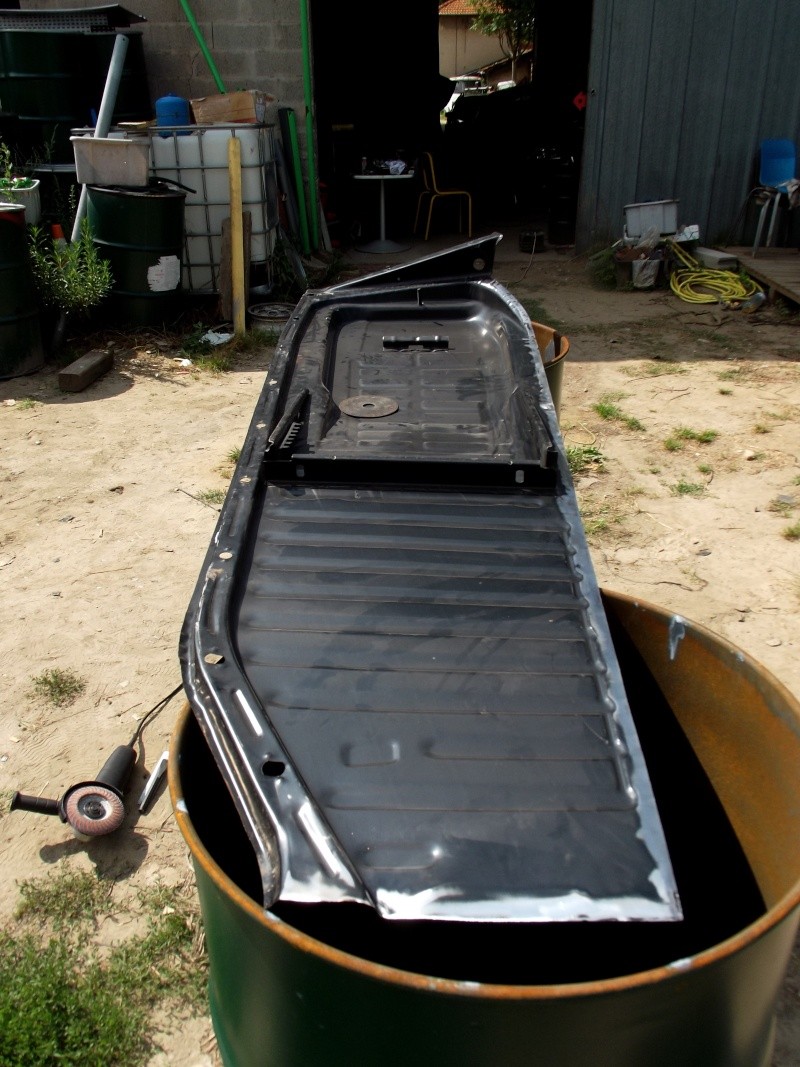

    Ah est y avait sa aussi que je vous avez pas montrer ...
    Decoups des plancher ...
    Neuf est d'epoque ... ( il est pas NOS celui la ... ) Laughing
