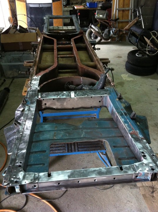

    on lui ouvre le bide pour voir dedans et traiter (cire corp creux, et primaire zinc la ou yora soudure)

    les ressorts courts 2cv racing (-5cm, 170% plus dur) et quelues produits RESTOM pour la resto
