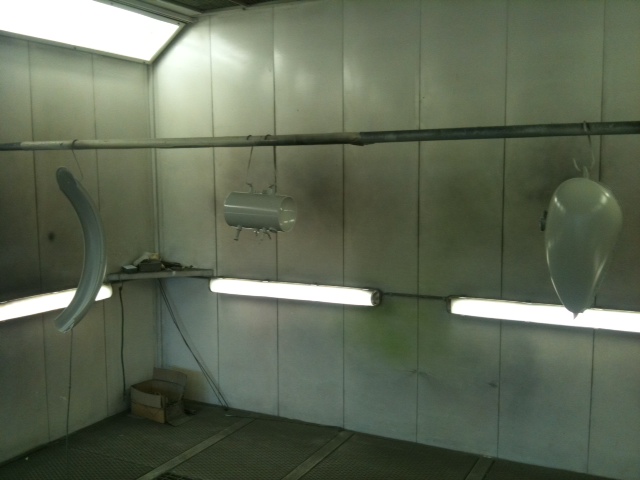

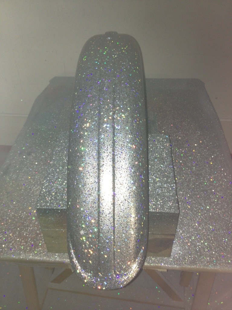

    Grosse avance le weekend passé, on a terminé le réservoir, le fender, le bac à huile et les struts ... Du coup, prépa peinture !!! Ponçer, nettoyer, Epoxy 2k, ponçer, mastique, ponçer, reponçer, encore ponçer, nettoyer et surfacer !!! Puis traitement interne du réservoir d'essence AVANT la peinture ...
    Ca, ca fait plaisir:
    Full Flakeeeesssssss:
    Re: Kustom Triumph 6T 1951
    Message  anne-lise le Mer 4 Avr - 9:22
    je m' attendais pas a du metal flakes, mais pourquoi pas !!!

    anne-lise a écrit:je m' attendais pas a du metal flakes, mais pourquoi pas !!!
    Ouai mais c'est tjs comme ca quand je suis sur un projet, je change d'idée au fur et à mesure !!!

    Message  OK&FILS le Mer 4 Avr - 18:59
    c est Osé faut voir tous remonté ; je pense que ça va claquer faut voir Merci pour les photos Poto

    ATTENTION les gens, c'est la couche de fond ça (la photo du haut). Ya encore une bonne dizaine de couches diverses et variées qui viennent par dessus.
    Rien a voir avec le rendu final Laughing

    Un peu de paillettes dans ce monde de fou ca peu que faire du bien ... Laughing
    bon alors ca c'était le weekend passé, ya 10 jours quoi !!!
