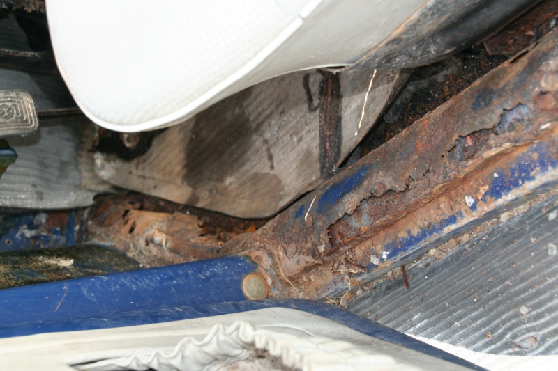

    Par contre dedans:
    [img][/img]
    [img][/img]
    J'ai acheté de l'antirouille ( Rustol) pour badigeonner le tout
    Par contre je voudrai savoir pour le pédalier où se fixe la cable accélérateur? Coté pédale ou coté tunnel? Existe-t-il un ressort pour la pédale d'accélérateur? Le ressort du frein se fixe où car actuellement il est libre?
    [img][/img]
    Autre soucis, j'ai toujours de l'eau, de l'humidité dans l'habitacle. Pourtant il fait bon dans le garage, les vitres sont laissées ouvertes pour évacuer l'humidité... Je ne comprends pas trop.
    Donc prochaine étape, mettre au point le freinage, voir le système électrique ( trouver une batterie 6volts pas chere semble bien compliquée, quelques coup d'antirouille ici et là, un peu de carroserie ( longerons par exemple. Et faire une tentative de démarrage.
    Si vous avez des conseils pour la suite de ma resto pour minimiser les coups, je suis preneur

    En ce qui concerne le longeron, je ne sais pas trop quoi faire: le changer serait la meilleur solution mais je vais voir si je ne peux pas mettre de la mousse polyuréthane pour renfort et faire une stratification carbone, ou souder/fixer un tube.... Bref à voir car je n'ai pas lieu pour décoquer et souder. De plus je veux essayer de rester dans le style rats sans pour autant avoir un cercueil roulant Smile

    la mousse polyuréthane, je pense pas que ce soit une bonne solution, a éviter No
    Messages : 341
    Re: Il était une fois ma cox....
    Message  jackalternat le Ven 9 Mar - 16:27
    C'est sur qu'il faut pas de mousse en tout cas, un vrai nid à merde et humidité! Bricole-toi plutôt un renfort en tôle ou en tube, soudé ou brasé, ça sera toujours mieux. Mets-nous une photo si tu veux qu'on te guide...

    Ouais, la mousse et la fibre au final bof. L'option tube me convient mieux. Quel type par contre? qualité?
    Un carre semble aussi pas mal. J'ai lire quelques choses sur un proprio qui a renforcé ses longerons...

    Surtout pas de mousse; montre nous avec des photos ce que tu veux renforcer et on te guideras que te l'as dis Mister jack Exclamation Wink

    No problémo, on te fera un tit crobard... okcool
