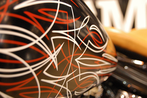

Le Pinstriping est une technique de décoration consistant à peindre à main levée des entrefilets en motifs symétriques.
On pourrait croire à tort que cette méthode est née de la Kustom Kulture, et plus particulièrement du monde du Hot-Rod, mais il n’en est rien puisqu’elle est à l’origine issue de la décoration de calèches.
Au fil des années, les lignes à main levée se sont retrouvées sur tout type d’objets allant des pianos aux locomotives. Henry Ford utilisait déjà ces lignes décoratives sur de nombreux modèles A issus de ses usines et les ouvriers (les « liners ») étaient payés 1$ de plus que la moyenne pour leur travail.
Durant les années 50 et 60, la personnalisation de véhicules devint vraiment populaire parmi ceux qui souhaitaient un engin unique. Des pionniers tel que Kenny « Von Dutch » Howard, dont la réalisation la plus connue est le fameux oeil ailé, ou encore Dean Jeffries ont permis au pinstriping d’évoluer d’entrefilets en de motifs complexes et de développer cet art à part entière.
La scène Californienne fut un excellent tremplin, car la région disposait de nombreux artistes aux styles propres et le succès fut tout de suite au rendez vous, permettant au pinstriping de s’étendre petit à petit sur le territoire américain puis à l’international.

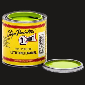

Pour la peinture, on utlisera la Sign Painter’s One Shot. Célèbre peinture glycero normalement utilisée pour les lettrages, hautement chargée en pigments, elle offre une couvrance exceptionnelle en un seul passage ainsi qu’une très bonne résistance au vieillissement.
