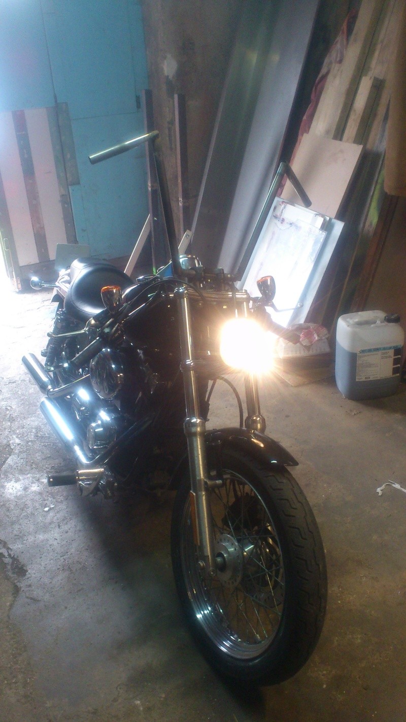

    en ce moment je suis en plein dans le choix du guidon
    sa sera du 16 pouce de haut type ape ou zBar
    dans cet esprit la

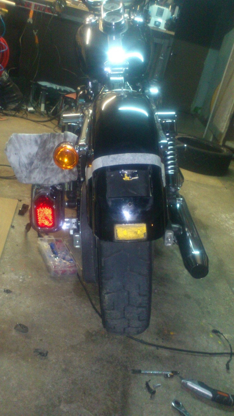

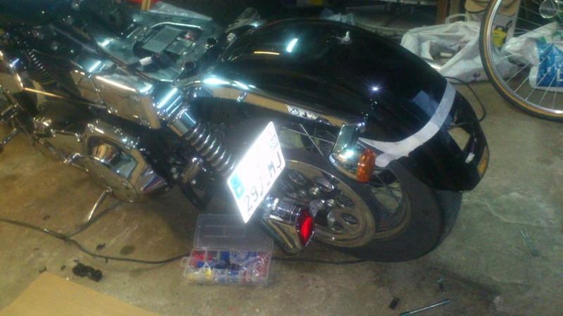

    j ai aussi délocalisé la plaque
    reste a brancher le tout
    Harley Davidson 1450 low rider Dsc_1112
    je voudrais aussi replacer les cligno
    faute de budjet je modifie les origines en raccourcissant les support
    Harley Davidson 1450 low rider Dsc_1113
    plus qu'a savoir ou les mettre  :68:

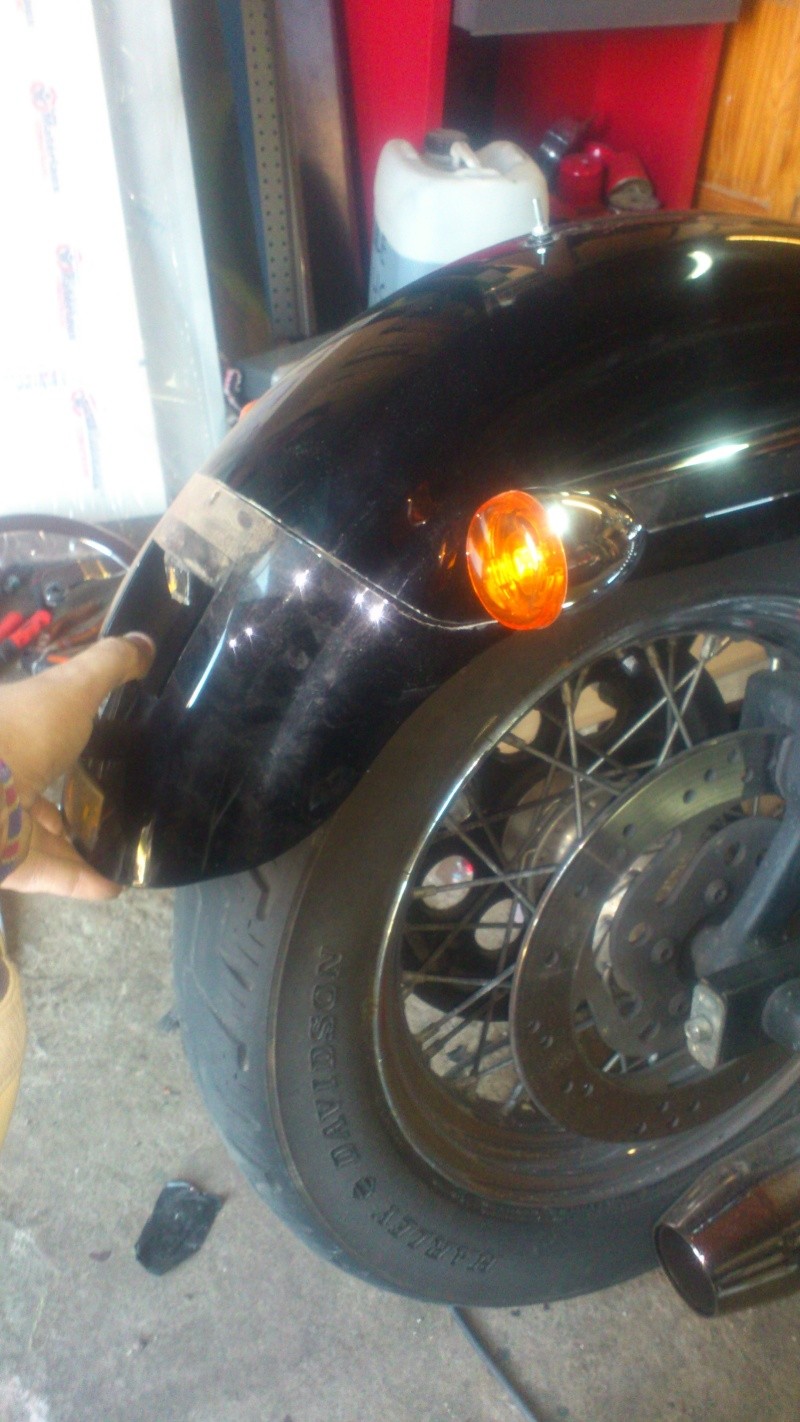

    enfin je vai couper le garde boue suivant le scotch

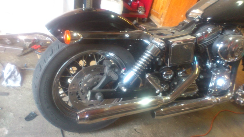

    les clignos sont fixés et branchés
    Harley Davidson 1450 low rider Dsc_1121
    j ai refait tout le cablage des clignos et du stop etr relocalisé la platine pour l élec AR sous la selle
    Harley Davidson 1450 low rider Dsc_1120
    j ai aussi fait mon support pour la plaque latéral et installé le tout en place avec le feu
    Harley Davidson 1450 low rider Dsc_1125
    ma disqueuse me faisant de l oeuil .... j ai donc couper le garde boue AR
    Harley Davidson 1450 low rider Dsc_1122

    petite ballade cet aprem'
    comme beaucoup de motard je pense
    Harley Davidson 1450 low rider Dsc_1126
