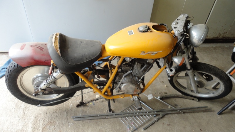

    Bon voilà:
    Ma Daelim VT 125 de 98  achetée en 2000.
    Projet Bobber Vt-12510
    Après de longues années de bons et loyaux services et quelques cafouillages mécaniques, la belle a été remisée au fond du jardin pendant une dizaine d'années.
    Le temps marin n'aidant pas les choses, elle s'est retrouvée piquée par la rouille de partout.
    Donc démontage pour relooking.

    Après démontage et nettoyage du moteur, changement du carbu qui n'a pas aimé le fond d'essence pourrie qui a bouffé tous les joints.
    Pas de tofs car rien d'exceptionnel .
    Découpe des sabres, mais je vais les recouper jusqu'aux fixations d'amortisseur et recule des ancrages sur le bras oscillant.
    Projet Bobber Dsc00627
    J'avais récupéré un garde boue arrière pour le modifier et le faire plus court, mais une fois coupé, il fait trop large par rapport à la roue.
    Projet Bobber Dsc00628
    Même la selle est vachement trop large maintenant. C'est fait pour un cul énorme affraid
    Projet Bobber Dsc00629
    Projet Bobber Dsc00630
    Donc je ferais une selle plus petite qui suivra les courbes de l'arrière.
    Projet Bobber Dsc00631

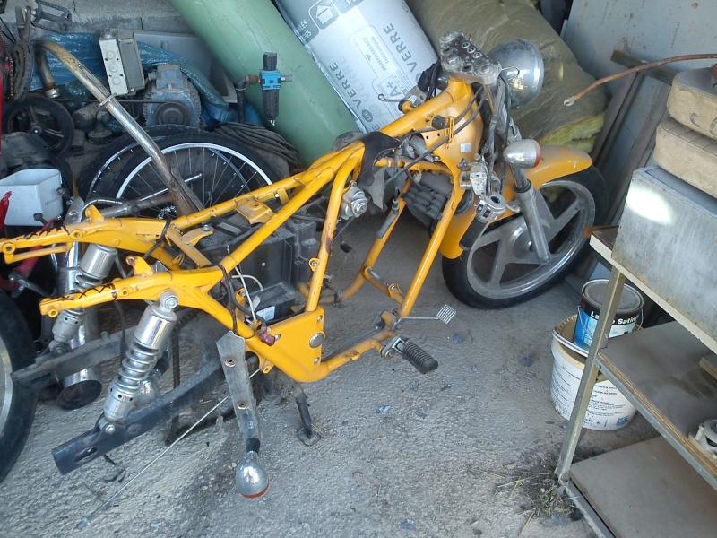

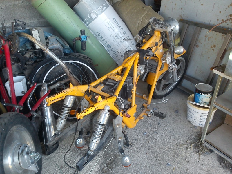

    Bon alors... J'ai attaqué les hostilités!
    Pour madame, ben je vais garder le pouf d'origine ainsi qu'une partie du garde-boue AR pour pouvoir y foutre le renfort intérieur. Ça fait moche pour l'instant mais dès que j'aurai fais ma propre selle ça fera moins moche... Aussi je pourrai virer l'ensemble pouf/garde-boue vite-fait quand je partirai en solo. Du coup les sabres restent le temps que je trouve une solution bien plus sympathique...
    Projet Bobber Pict0010
    Ensuite j'ai virer plein de trucs comme la chicane du pot, les enjos chromés de sous le réservoir ainsi que le caoutchouc que je suppose "de protection" histoire d'aérer le moteur et de dé-saturer le cadre sur cette partie. Les repose-pieds passager d'origine ont eux aussi dégagés pour laisser place à des repose-pieds de BMX, ce qui rend la chose plus sobre. Les caches et autre plaques de la marque dégagent également. Pour celle du pot, j'en ai même meulé les soudures.
    Et puis... vu que le pot était maintenu aussi par les repose-pieds d'origine, j'y ai bricolé un maintien qui me plait vraiment bien! Deux ressorts de porte de lave-vaisselle et l'affaire est faite! (photo du haut).
    En parlant de ressort, ceux de la béquille latérale étant bien fatigués, je les ai remplacé par une sangle de ceinture de bénard. Je trouve que ça rend bien old school perso!
    Et pour terminer, je me suis démerdé une petite bricole probablement provisoire, encore que... pour fixer les clignos AR.
    Le tout en image:

    Voilà. La suite plus tard...

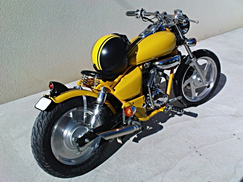

    Message  Old Rusted Mechanics Jeu 20 Aoû - 8:57
    Merki!
    Bon, voilà le projet quasiment fini. Me reste plus qu'a changer le guidon!
    Finalement j'ai une meilleure assise sans pad donc la selle reste nue, elle sera probablement gravée. La plaque devrait changer pour une de meilleure gueule. Noire ou style américaine.
    Toutes les pattes de fixation inutiles ont été virées du cadre.
    La barre de fixation de la plaque est faite maison.
    Les pneus sont les moins cher que j'ai pu trouver.
    Donc le truc était de kustomiser une brêle avec les accessoires d'origines et les moyens du bord, en allégeant au max et à moindre frais. 'Suis assez content du résultat.
    Niveau perf, bah ce n'est pas un foudre de guerre mais ça me convient bien, moi, pour rouler pépère...
    Projet Bobber Bobber10

    Message  Old Rusted Mechanics Jeu 24 Sep - 14:23
    Olà les potos et les pototes!
    Bon, alors voilà la dernière version de mon brêlon et je pense qu'elle restera ainsi pour un bon moment.
    Donc finalement j'y ai posé le pad sur la selle. C'est plus pour l'esthétisme que pour le confort car je me sens mieux sans. Bah, c'est le temps de s'y habituer.
    Pour le guidon j'ai opté au dernier moment pour un z-bar de 15 cm de haut afin d'avoir une posture un peu plus chopper.
    J'y ai posé aussi une plaque noire de taille scooter avec l'inscription "Free or dead" en bas de plaque.
    Puis des amortos de Virago 535 peints en noir car trop abîmés, remplacent ceux d'origine qui restaient trop souples même au cran le plus dur. Ce qui avait pour effet de me faire toucher la roue avec la selle.
    Voilà. Place aux photos:

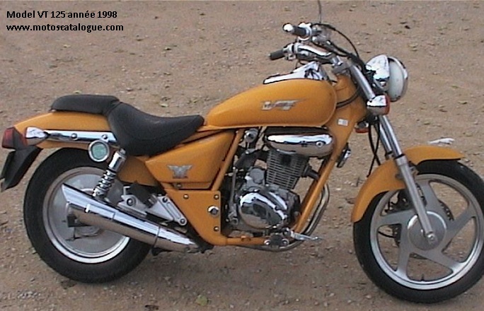

    Pour rappel, à la base c'est ça...
    Projet Bobber G2011_12_27_18_11_37

    Projet Bobber Empty Re: Projet Bobber
    Message  fildefer34 Jeu 24 Sep - 17:04
    Joli !!!!!!!!!!!!!
    Respect Monsieur Jimi okcool
    Je kiff ta selle.
    Pour moi, pour l'instant, c'est en stand by.
    Je réfléchis pour modifier le pot d'échappement pour le faire passer à gauche.
    J'ai trouvé un drag-bar de 80cm avec des raisers de 10cm.
    Il m'a fallu repercer les trous sur le T de fourche car les boulons étaient légèrement plus gros ( pas de vis US)
    Il me reste à adapter les commandes au guidon et ça le fera bien okcool
    Je cherche une roue avant plus grosse en 15" car celle d'origine est en 17".
    Plus d'autres modifs que j'ai dans la tête et je cherche encore les pièces pour les réaliser.
    Photos prochainement.
