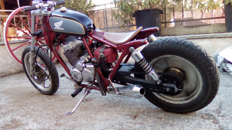

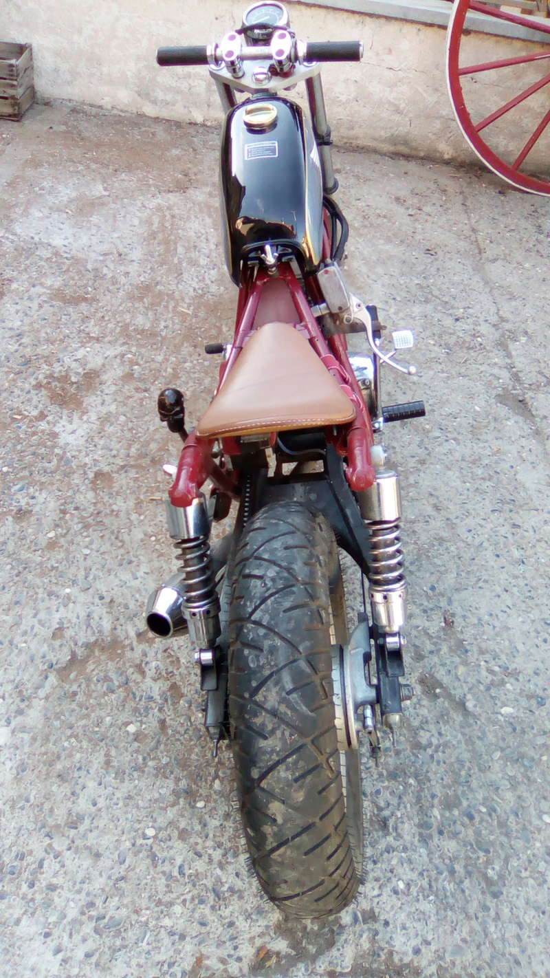

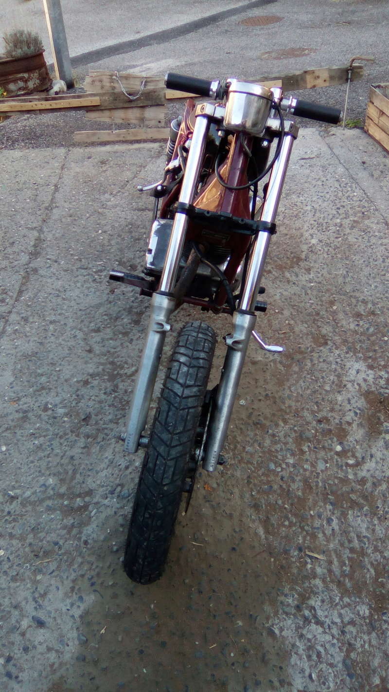

    Bonjour, bonjour !
    Bon alors voici la version actuelle de l'engin...
    Projet Bobber - Page 2 Img_2018Projet Bobber - Page 2 Img_2021
    Projet Bobber - Page 2 Img_2022
    Projet Bobber - Page 2 Img_2020
    Projet Bobber - Page 2 Img_2019
    Projet Bobber - Page 2 Img_2017
    Projet Bobber - Page 2 Img_2024
    Projet Bobber - Page 2 Img_2023
    Projet Bobber - Page 2 Img_2025
    Projet Bobber - Page 2 Img_2026
    Alors pas mal de changements mais pas plus de transformation de cadre ou autres nécessitant de jouer de la disqueuse et de la soudure. Pas pour le moment en tout cas...
    Une selle plus correcte vient remplacer la demie planche de skate et est avancée pour plus de confort.
    Toujours les commandes suicide et comme vous l'aurait sans doute remarqué, le guidon étant radicalement rétréci je n'ai d'autres choix que de placer la poignée de frein avant sur le cadre. Cependant j'avais complètement viré le système de freinage avant et l'ai remis afin de pouvoir maintenir la moto dans les pente pour pouvoir mieux gérer les commandes suicide...
    Ouais je sais, c'est se compliquer la vie. Mais c'est tellement plus cool...!
    Aussi, virés les feux, viré la plaque, et viré tout le branchement électrique !
    Je fais de mon joujou, ben un joujou justement. Il n'a plus vocation à rouler sur la route (ou alors de temps à autres...) mais plutôt à me faire plaisir soit en me faisant des droites départ arrêté, soit à rouler partout ou ça passe et parfois même faire un peu le con avec...
    Bref, je suis saoulé de manquer de me faire jeter dans le fossé par ces cons d'automobilistes pressés, saoulé des nouvelles normes Française comme les plaques etc, donc du coup je choisi de m'amuser même s'il me faut parfois rouler illégalement sur nationale.
    Un tout petit réservoir de 6L remplace l'énorme résé du Daelim de 14L me permettant un énorme gain de poids dans la totalité des transfos. Aussi, le robinet d'essence se trouvant quasiment au milieu du réservoir, un petit système à vis me permet de monter le cul du résé pour amener le fond d'essence au robinet. Ainsi je bénéficie d'une petite réserve qui me permettra de rentrer tranquille et d'éviter la panne, vu que je ne serai jamais bien loin de chez moi. Je vous en mettrai les détail prochainement.
    Des repose-pieds de BMX sont montés en lieu et place des originaux et un compteur de 535 Virago me permet de voir les différences des performances réalisées par rapport aux modifs.
    Un feux arrière de voiture ancienne fait office de filtre à air.
    Les prochaines étapes vont probablement se porter à affiner l'arrière et peut-être à m'essayer à passer en cadre rigide. Mais pour l'instant et dans l'attente de pouvoir y monter un plus gros moteur, je vais passer ma saison avec telle quelle en espérant que rien de mécanique ne lâche comme l'embrayage ou le roulement de boîte qui ne sont pas au mieux de leur forme...
    To be continued...

    Sacré changement depuis la dernière fois.
    J'aime bien toutes ces petites modifs.
    Par contre, tu devrais remettre un rigidificateur de fourche, pour stabiliser ta roue avant.
    C'est pas demain que la mienne sera dans cet état là What a Face

    Merci les gars !
    Je pense que tu as raison Fil sur le rigidificateur.
    Merci ! Wink
    Tu nous tiendras quand-même au jus hein, quand tu retourneras sur ton projet ?!
    Je comprend ton point de vu Piaf. C'est vrai que ça change un peu la conduite mais ça me plait bien. Wink

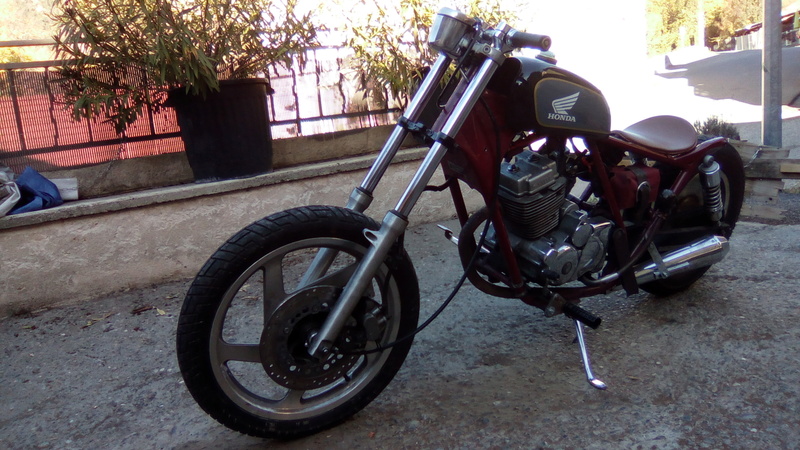

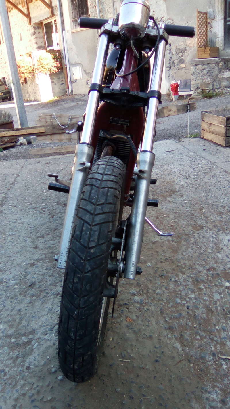

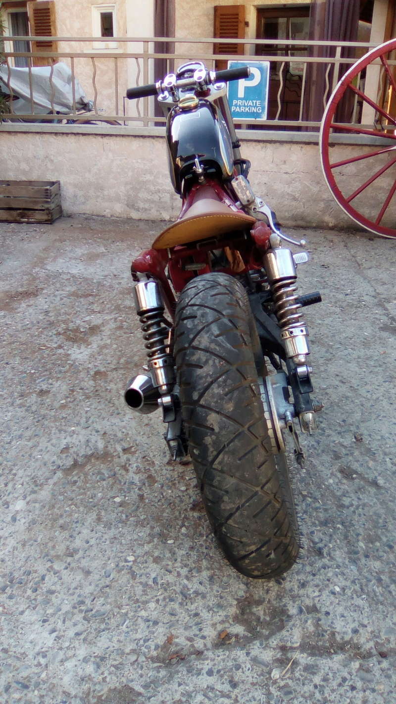

    Bonjour,
    Je vous présente "Poison Ivy" !
    Ma première modif chopper sur une base de DAELIM VT 125 avec pour objectif d'être au plus près de la "zéro dépense".
    Pour se faire j'ai donc procédé à la réappropriation de certains éléments, à la récup de tout ce qui pouvait me servir et au troc comme pour le réservoir.
    Alors ne cherchez pas un travail de haute qualité, c'est une pure Punk Construct...
    C'est donc de manière autodidacte que je me suis lancé à tailler dans le cadre pour y souder à l'arc les éléments fabriqués à coup de disqueuse, le tout à la façon d'un apprenti, qui donnent le rigide que je vous présente aujourd'hui.
    Certes, "peut mieux faire !"... Mais je sors alors de mon objectif.
    Cependant, j'y viendrai certainement.
    Il ne manque que le feu avant pour pouvoir profiter à la cool des routes de ma région.
    Pour le nom, rien à voir avoir la super-héroïne de Batman, non...
    C'est le choix en rapport à trois choses : d'une chanson des STONES, du pilotage de la machine qui est un vrai cadeau empoisonné... (mais bon... pas de sueurs, pas de plaisir !...), et surtout, ... parce qu' "Ivy" est le prénom de ma Petite-fille... Very Happy
    Alors non, ce n'est pas un Show Bike, ce n'est pas un gros cube et il n'est pas fait dans les règle de l'Art... Mais c'est mon chop' et je confirme donc qu'il est possible de se faire plaisir avec presque rien...
    On aime ou pas, à chacun sa vision des choses.

    Cool de voir ce projet encore évoluer et merci du partage. okcool
    Pour l'avoir vu en annonce sur leboncoin il y a quelque temps, je suis content de voir qu'elle n'est pas partie et le résultat est juste extra!  affraid
    Peut-être la transformation la plus créative que j'ai vu sur une Daelim VT jusqu'à maintenant et pourtant j'en vois passer des VT modifiées sur le net. Le taf sur le cadre en rigide est nickel et la ligne de la bécane fait toute la différence. Je rêverai de savoir souder aussi bien pour avoir le cran d'entamer des modifs de ce genre sur la mienne...
    En tout cas, chapeau pour le taf accompli  cheers , ça donne de belles idées pour mon futur projet. study Laughing
